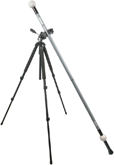

Control de precisión
Colocar un elemento con una longitud conocida como Barra de escala FARO o la varilla del medidor en la primera área de escaneado es una buena forma de verificar la precisión de las exploraciones después de completar el registro. Para proyectos con un umbral de precisión superior, la Barra de escala FARO tiene una longitud certificada de 1500 mm con documentación adicional para respaldar la precisión de la exploración.
