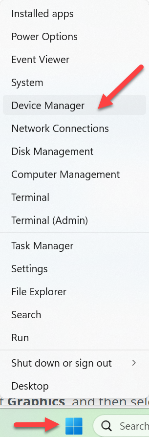

Windows 11
En Windows 11 puede acceder al Administrador de dispositivos haciendo clic con el botón derecho en el icono de Windows y, a continuación, en Administrador de dispositivos.
