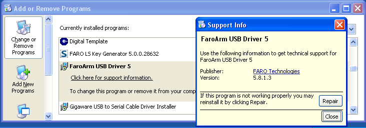

Información de actualización del controlador de Windows XP
Desinstalar el controlador existente
La desinstalación de un controlador lo elimina de Windows, dejando el archivo del controlador en el disco duro, por si lo necesita en el futuro.
  1. Asegúrese de que no haya aplicaciones abiertas que puedan estar comunicándose con el FaroArm®, ScanArm®, Design ScanArm, o FARO® Gage. Si es así, guarde su trabajo en programas o archivos abiertos y ciérrelos.
  2. Apague y desconecte el FaroArm desde cualquier conexión de computadora inalámbrica, Ethernet, USB o Bluetooth.
  3. En la computadora, vaya a Inicio > Panel de control > Agregar o quitar programas. La lista de programas puede tardar unos segundos en aparecer.
  4. Busque en la lista para encontrar el controlador USB de FaroArm<#>.
  5. Haga clic con el botón derecho en el controlador, haga clic en Haga clic aquí para obtener información de soporte técnico y escriba el número de versión.
    Número de versión del controlador del Panel de Control XP
  6. Haga clic en Cerrar Icono para cerrar la ventana Información de soporte técnico y en la ventana Agregar o quitar programas, haga clic en el botón Quitar a la derecha.
  7. En la ventana, haga clic en Sí para quitar el controlador. El controlador se elimina de la lista de programas.
  8. Haga clic en Cerrar Icono para cerrar la ventana Panel de Control, a continuación, vaya al menú Inicio, haga clic en Desactivar y Reiniciar.
  9. Para continuar, vaya a Instalar el controlador nuevo para continuar.
