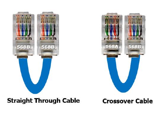

    El tipo de cable utilizado para realizar la conexión depende del diseño del router. En primer lugar intente usar un cable Ethernet estándar recto. Sin embargo, si no puede conectarse , pero aún puede encontrar el Tracker con la herramienta “Find Trackers” en FARO Utilities, use el cable cruce cruzado que se provee con el Tracker. Este cable fue diseñado para realizar una conexión directa a su computadora, pero en algunos casos funciona mejor con routers más recientes o hubs inalámbricos. Esta imagen muestra la diferencia entre los dos tipos de cable.
