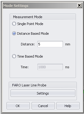

  5. Haga clic en Configuraciones de modo de medición. Aparece la ventana de Configuraciones de modo.
    Ventana de Configuraciones de modo de CAM2 M10
  6. Haga clic en Configuraciones. Aparecerá el Panel de control de Laser Line Probe.
