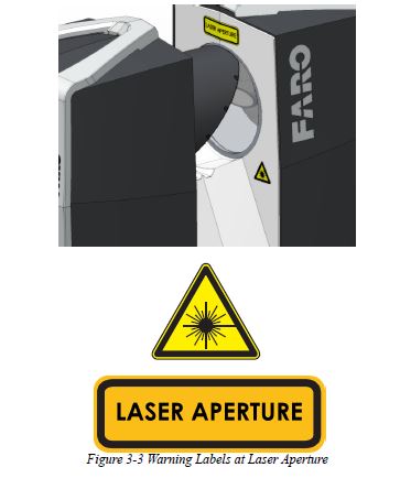

De acuerdo con IEC 60825-1:2007, Ed. 2.0, el Focus3D cuenta con las siguientes indicaciones de radiación láser:
Imagen agregada por el usuario
El Focus3D se ubica dentro de los límites de láser clase 1 si se obedecen todas las instrucciones de este manual, especialmente si no se permite que ninguna persona ingrese dentro de la distancia NOHD a menos que posea gafas protectoras contra radiación láser.
